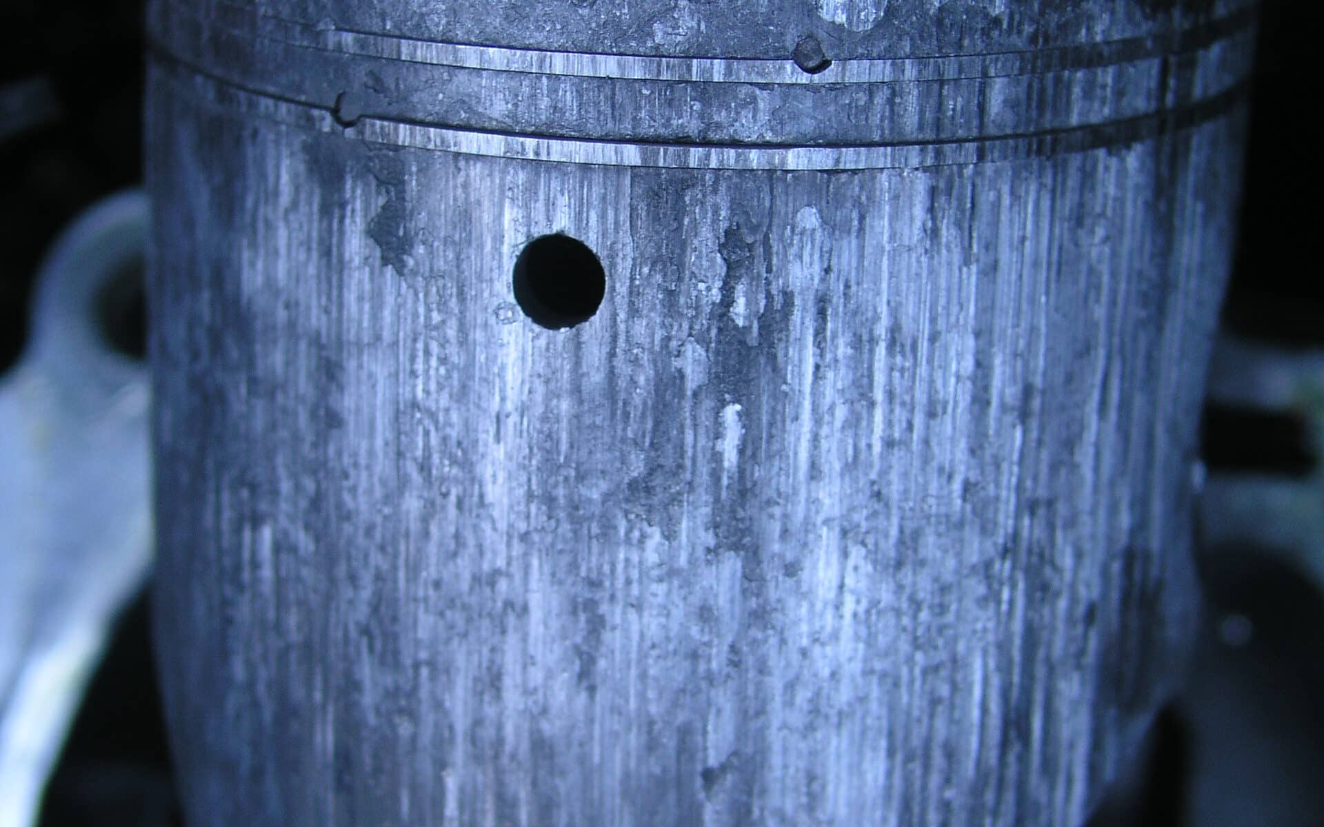

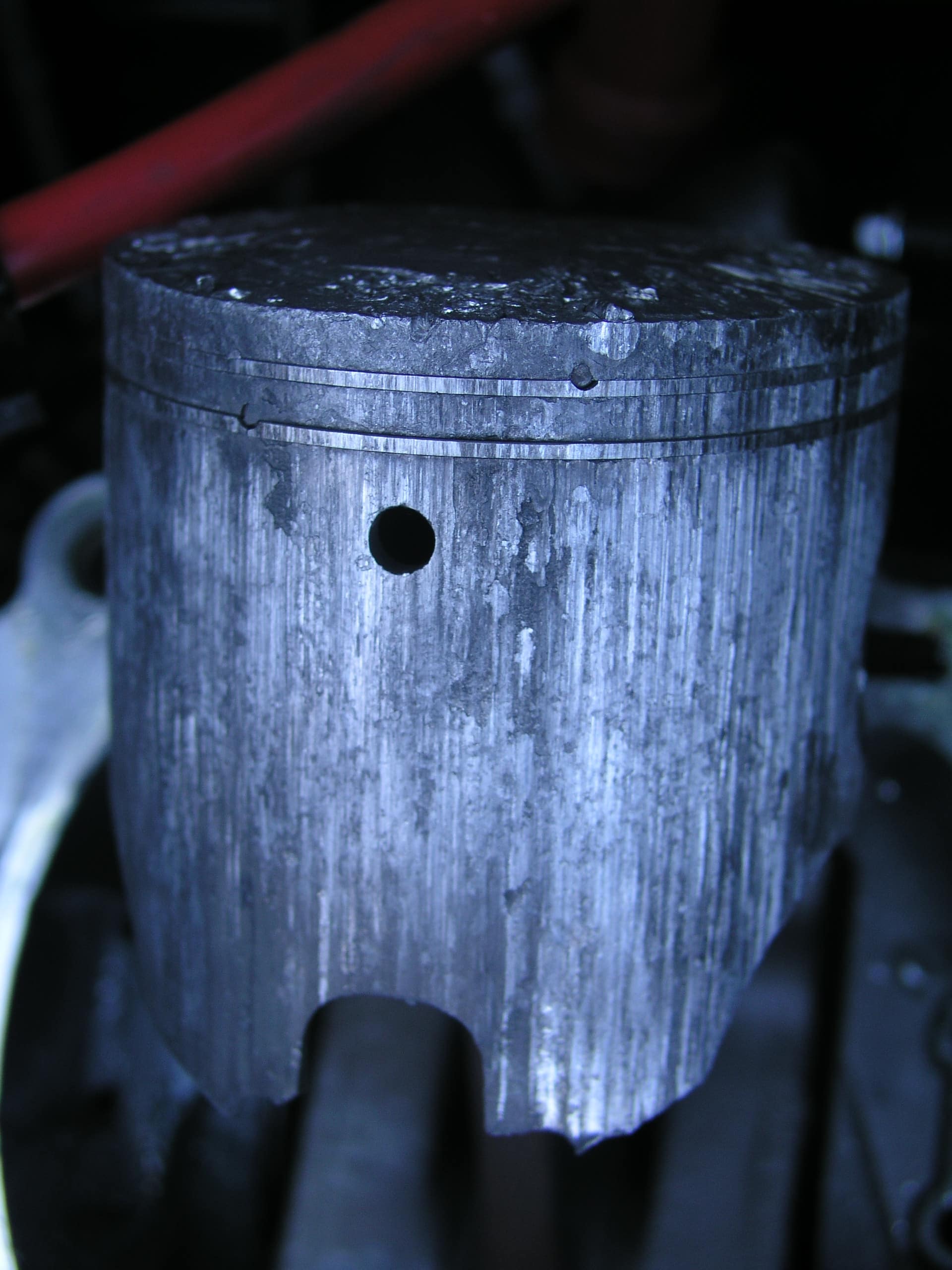

Jakie są objawy zatarcia silnika? Najbardziej prozaicznym jest zaświecenie się kontrolki oleju, a także przegrzanie się jednostki, czyli zapalenie kontrolki temperatury. Silnik traci moc, zaczyna głośniej pracować, nienaturalnie się nagrzewa. Wszystko to spowodowane jest puchnięciem tłoka w cylindrze powstałym w wyniku zbyt dużego tarcia, prowadzącym ostatecznie do jego całkowitego zblokowania. Jeżeli zauważymy objawy tego typu musimy koniecznie przerwać jazdę i wyłączyć silnik. Jednostka co prawda po ostygnięciu może znów nadawać się do jazdy, ale ta nie jest zalecana – dopiero po usunięciu przyczyn zaistniałej sytuacji, np. zbyt wysokiej temperatury silnika, braku oleju w układzie itp.
